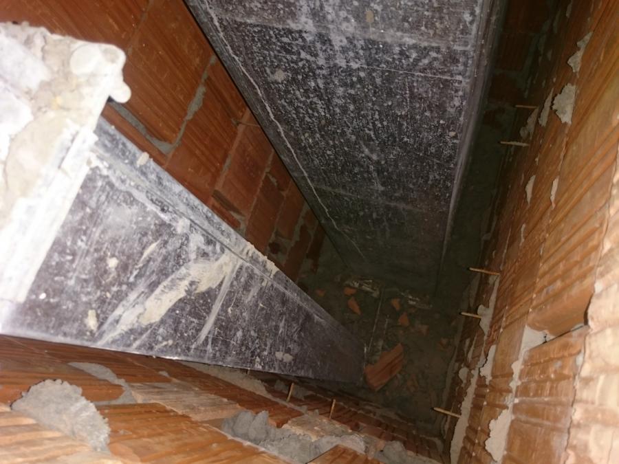

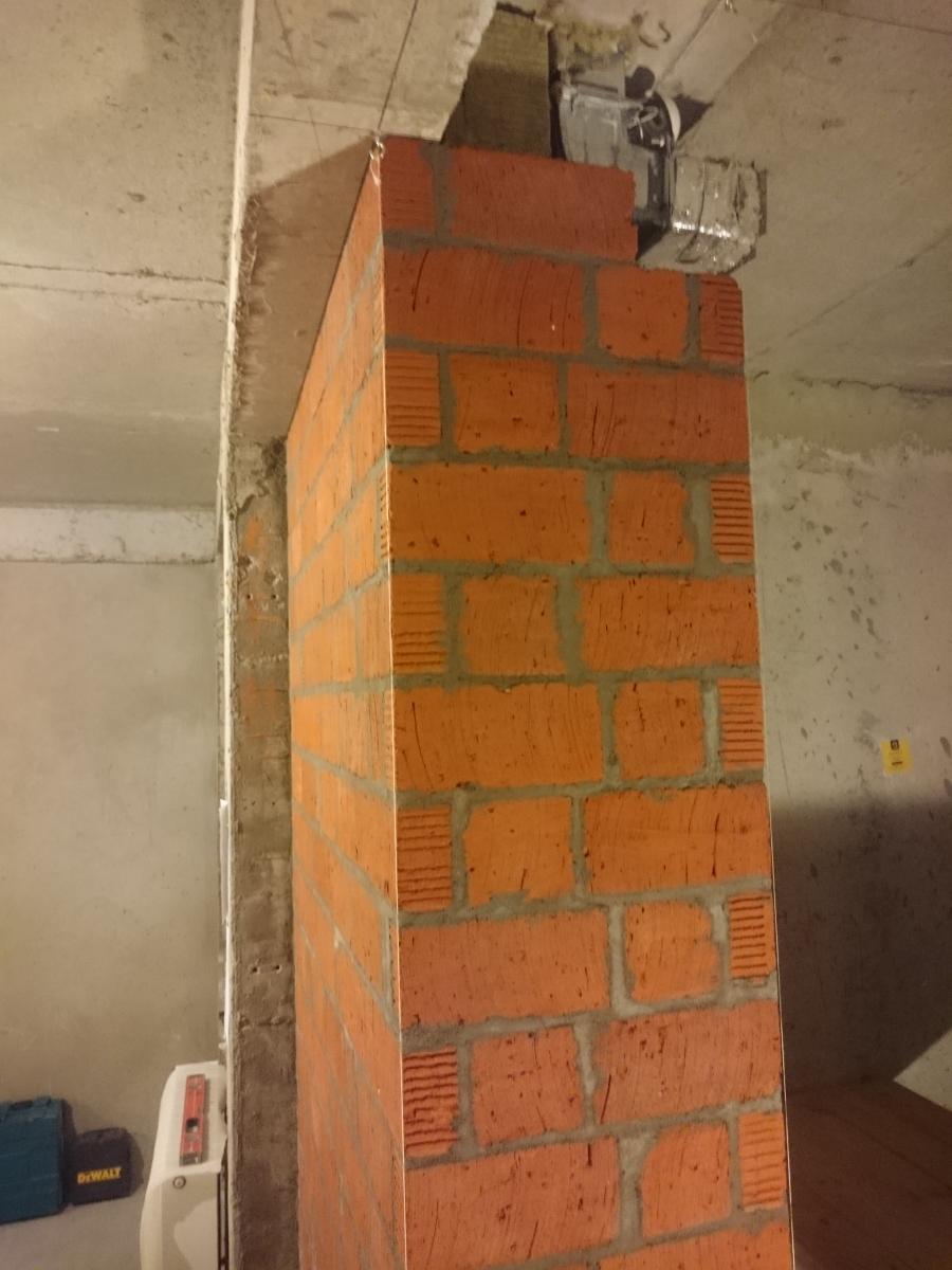

Хочу понять, есть ли смысл, много ли сантиметров можно выиграть? Пришлите пожалуйста фотки или расскажите, как там внутри?
Вскрывал и перестраивал из кирпича на ребро (толщина полученной стенки короба ~7 см.), внутри стоят металлические короба, расстояние от них до кирпича везде по разному было, от 5 см. до 15 см.
1 фото - это короб на кухне,
2 фото - ванная
На кухне короб по толщине уменьшился с 72 см. до 47 см., в ванной с 98 см. до 80 см.
Проделайте отверстие или выньте один кирпич с угла и поймете, есть ли смысл, везде может быть по разному!!!
2 фото - ванная
Ой как круто! Спасибо огромное за снимки!
Да конечно ваши выгоды по сантиметрам стоят того. Займусь наверно тоже, разберу. Воздуховод кухни мне по-любому придется перевыводить, так как кухню переношу в коридор.
Единственное сомнение - на ребро может шумно будет? Стекловатой или чем-то похожим изолировали?
Шумно не будет, это точно, т.к. короб в коробе с прослойкой минваты и воздушным зазором 2 см.. Да и кирпич полнотелый взамен пустотелого.
Минватой 3 см. обклеил металлические короба, но это скорее для перестраховки и для того чтобы кладочный раствор не соприкасался с метал. коробом, чтобы не было мостиков шума. Для крепости короба, кладку производил на мокрый кирпич с армированием металлической лентой каждые 3 ряда. Повозиться пришлось и с выносом мусора (100 мешков) и с кладкой, не более 3 - 4 рядов в день.
Очень красиво у вас получилось, надо наверное тоже об этом задуматься
