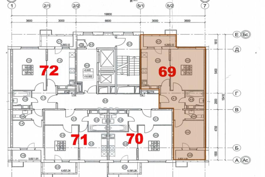

А что если в проём между комнатой и кухней запихнуть шкаф-кровать (или шкаф-кровать-диван) шириной 180 см и высотой до потолка? Таким образом убивавается  много "зайцев":
1. Не нужно тратиться на заделывание проёма и согласование перепланировки.
2. Небольшая экономия площади (примерно 20 кв.см.) на проёме. Полезная ширина комнаты будет по максимуму.
3. Со стороны кухни будет выглядеть как сплошная стена.
Думаю, если сделать на заказ шкаф-кровать с мебелью по бокам под конкретный проём, то будет оригинальное решение...
К чему вы ее крепить собрались в этом проеме? Подобные трансформеры крепятся к стене, причем не абы к какой, поскольку нагрузка будет сильной.
Размеры 2 кк из ДДУ, но кажется не в ту тему поместила. Есть ли у кого нибудь прочерченная двушка?
По периметру проёма закрепить разве нельзя, если она будет плотно входить в этот проём?
Нельзя. В проёме два типа стен: со стороны окна капитальная бетонная, а вот со стороны входной двери пазогребневые (гипсовые) плиты, такие много не выдержат. Придётся городить пилон, а это уже отдельная инженерная конструкция.
Спасибо! Т.е. можно, но с отдельными инженерными конструкциями.
Думаю, нужно всё же постараться задействовать проём для расширения пространства. Объём комнаты довольно маленький. Клаустрофобия может развиться :)
