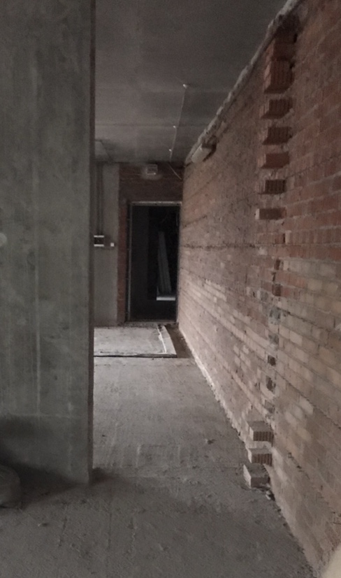

>>>>А вот снаружи квартиры (пресловутые МОПы) все куда хуже.
коридор на предыдущем фото ?
-это нормально быстро зашьют

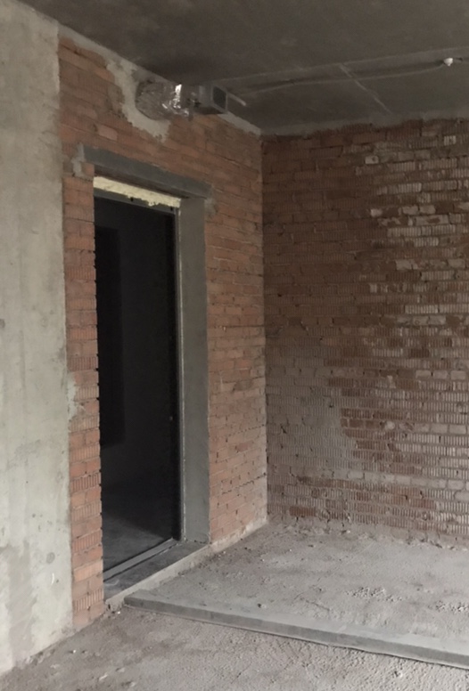

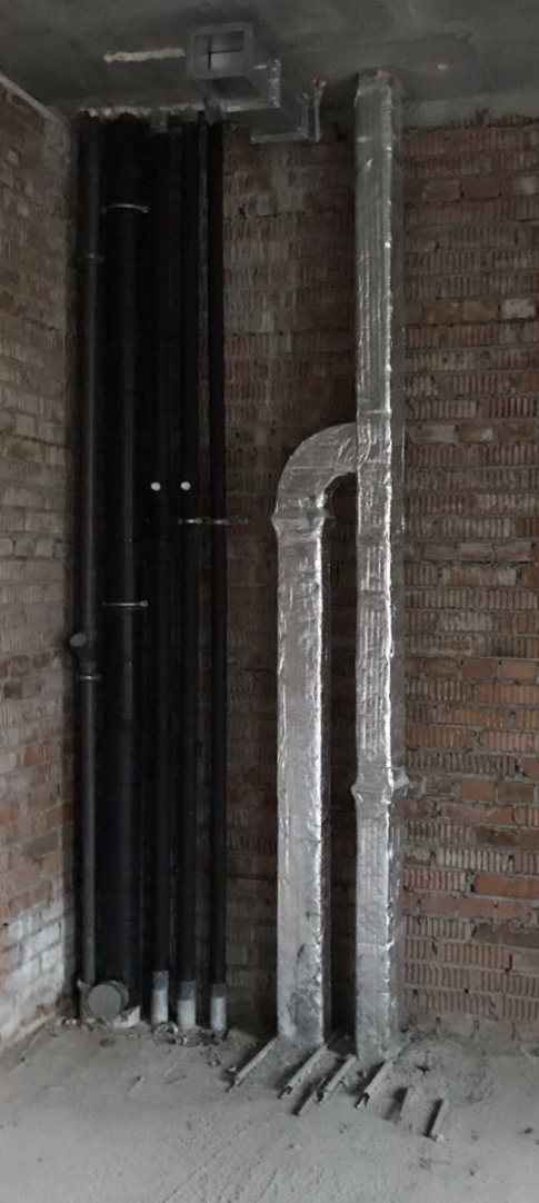

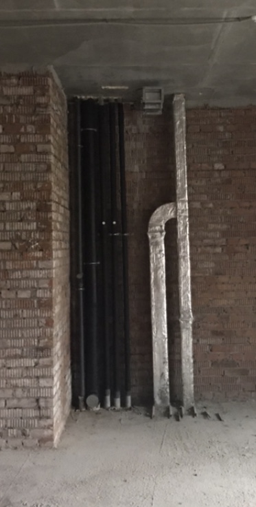

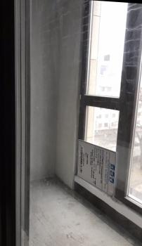

Дом отапливается, внутри было тепло. Электрощитка у меня не было, в некоторых квартирах видел. Окна открываются в квартирах все створки, на балконах - 2 из 3. Стояки - смотрите на фото. ПС в моей квартире были только на потолке
Вот это отчет по квартире! Как надо!
Спасибо!!!
-стены кирпич и это не может не радовать
-щиток в квартире увидел
-пожарный датчик есть
-вентиляция с шумоизоляцией
минусы:
-батарейная труба посредине должна быть по периметру квартиры
-все коммуникации проходят в квартире и как мне кажется Очень много "съедают" места (а вот интересно как в этом случаи учитывается площадь ? Должна минусоваться ????)
-массивная вентиляция и тоже в квартире
-три маленьких трубы: хол, гор и третья - ???
-отдельный слив для кондишина
И что мешает начинать делать ремонт ?!

1. По техпаспорту площади шахт вычитаются, те при расчетах площади «как бы» есть стены и шахты (я пересчитывал, практически сошлось).
2. Окна и двери входные я бы не менял. Возможно стоит поменять стеклопакеты в балконных блоках (там они однокамерные, но профиль похоже такой же как и в квартирных окнах) , профиль похож на Шуко.
3. У меня не было ввода электрики вообще.
4. С трубами хол и гор воды я не понял, особенно по кол-ву. Их реально три)
5. По трубам отопления - они везде по центру. Про требования по периметру я не знаю.

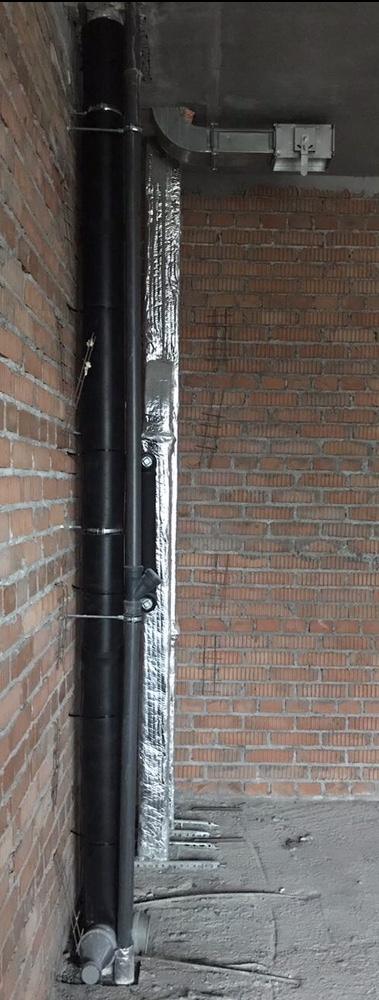

Отопление заведено по полу, по центру, батареи стоят около стен.
Это конечно в каком то смысле плохо, если какие проблемы в будущем, то пол скрывать будут.
Это трубы отопления в коробе ? Зачем в коробе ? Трубы металлические ?
высота короба кажется приличной - сантиметров пять ?!
