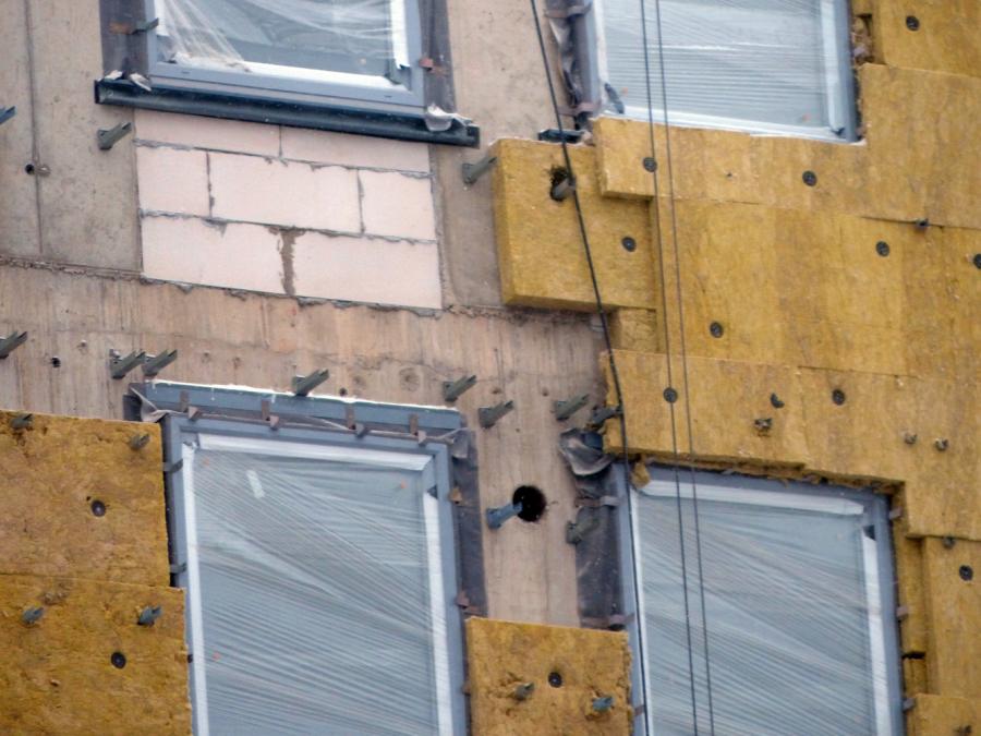

Кстати, смотрите, как там дальше идёт слой:
То есть можно сделать окна в пол?)))
Добрый вечер соседи. Интересовалась вопросами звукоизоляции и наткнулась на такой материал ТермоЗвукоизол, как раз для наших небольших помещений можно без каркаса, может кому пригодится.
Нашел отзыв , может будет полезен.                                          Отзыв: делала звукоизоляцию двух стен и потолка в комнате (шумный сосед-любитель громкой музыки). Скажу откровенно - ожидала большего, звукоизоляция не очень, во всяком случае от громкой музыки (с басами) не вариант, только немного приглушает. Нравится Показать список оценивших. ... я все-таки еще раз хочу отметить, что не стоит много ожидать от предлагаемой звукоизоляции. У меня был каркас на виброподвесах, ТЕРМОЗВУКОИЗОЛ, мин.вата, панели Экозвукоизол, и гипсокартон. Так вот, от громкой музыки с басами это практически не работает, ну разве что слегка приглушает и все, ожидаемой гармонии не получилось. А денег потрачено много.
Идея конечно интересная :) Только вид будет на внешние панели ;)
А окно, кстати и так... великовато.
