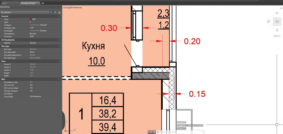

А, понятно-наверное из-за того что балконная стена без утеплителя будет? Да, строители?
Тоже простите, но вы проснулись? Какой снег на кухне?
Врангель, завязывай с икрой а то игнорировать буду ;) я про открытый балкон лестничной лифтового узла писал.
Да она будет без утеплителя ;)
.. и в первом корпусе так никого и не нашлось кто заехал бы в офис и документацию взял? Там же все расписано - в Томе энергоэффективность - где и какая стена, сколько утеплителя и т.д. и т.п.
На кой мне узлы, я про это:
Узлы за тем что открыв увидели бы что балконная стена без утеплителя. Поэтому толще (они взяли холодное остекление +300 газоблок - и протащили это через негосударственную экспертизу) Если при приемке температура внутри помещения на стене будет не нормативная - застройщик будет утеплять за свой счёт (расчет ему приложим при необходимости).. ещё раз - в Томе энергоэффективность это все прописано .. но в целом вы молодец что рассмотрели - ради того чтобы все высматривали косяки и выкладываю видео;) .. теоретически работать по теплофизике может - если без щелей сделают - а за это я бы больше переживал )

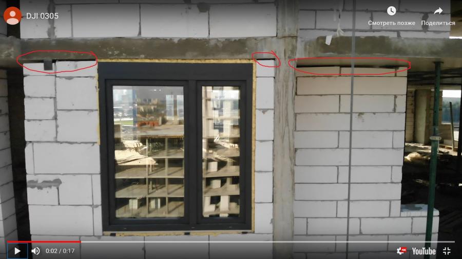

Там шов как раз есть - но немного великоват  (все таки не большепролетное здание с большими прогибами плиты)..  посмотрим как дальше с качеством кладки блоков пойдет

"При возведении перегородок, важно не доводить перегородку до потолка, а оставить зазор для расширения в размере 1,5 см. Такой элемент нужно заполнить пеной или герметиком". См. Гугл ;) (или тех требования поставщиков газоблоков) . Но Гранель с присущим ему качеством конечно поболее оставил ))

.. Желатин конечно спрашивайте - чем больше косяков на видео все вместе выявим тем лучше
Опа‍♂️ Интересно , расширение чего? Газоблока? Пошел в гугл
Да, это теперь штукатурку и обои надо подбирать с коэф. расширения как у газоблока?
  • Партез это нравится
Да, сейчас мы настроим тут
Вот что нагуглил: Усадка газобетона при высыхании
Усадка при высыхании определяется при изменении влажности бетона от 35% до 5% по массе и составляет от 0,12‰ (0,12 мм/м) для блоков AEROC D500 до 0,4‰ для блоков AEROC D350. Именно такая усадка происходит при снижении влажности блоков от отпускной до равновесной, устанавливающейся через 1–2 года эксплуатации. При высушивании до влажности ниже 2% и далее усадка бетона блоков значительно возрастает и для перехода влажности от 5% до 0% составляет около 2 мм/м. Это свойство нужно учитывать при кладке дымоходов, сушильных камер и подобных им конструкций, подвергающихся длительному воздействию сухого горячего воздуха.
Тепловое расширение газобетона
Коэффициент линейного расширения кладки из блоков из ячеистого бетона ?t составляет 8х10-6/0С (для сравнения: ?t кирпича керамического 5х10-6/0С, бетона тяжелого 1,0х10-5/0С, стали 1,2х10-5/0С).
