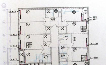

Ну, в моей ПД нарисовано везде. Вот, на фотке - красные и синие трубы )
Насчет ПД второго я не в курсе.

Можно Вас попросить сфотографировать угловые квартиры в низкой секции? Они такие же во втором. Думаю, и трубы там же проходят.

По проектной документации - система отопления двухтрубная, стояковая. То есть знакомые всем две трубы по стене и батарея под окном.

Спасибо огромное! К сожалению мои опасения подтвердились. Ума не приложу, куда деть эти явно лишние две трубы. И вообще зачем мне на кухне 16 квм три батареи! Дышать будет нечем.
Ужас. Не думал что сейчас такие ставят (((

Увы, нет. Здесь это уже обсуждали. Да и менеджеры тоже этот факт не скрывают, если спросить.

Окна в потолочные плиты+две трубы= невесёлый ребус для дизайна.
Прибавьте к этому еще неприлично узкие и вытянутые вдоль комнаты. Здесь уже даже не до дизайна - мебель бы впихнуть с техникой. Что мешало сделать дома хоть на метр шире с каждой стороны. Двор ведь огромный.
Хорошо что потолки у нас повыше)) А двор на самом деле не такой уж большой, думаю эффект окно в окно будет присутствовать. У меня распашенка и планирую кухню совместить с гостиной, поэтому пенала не должно получиться. А вот трубы отопления ....Одна польза - тарабанить по ним , чтобы перфоратор выключили))
