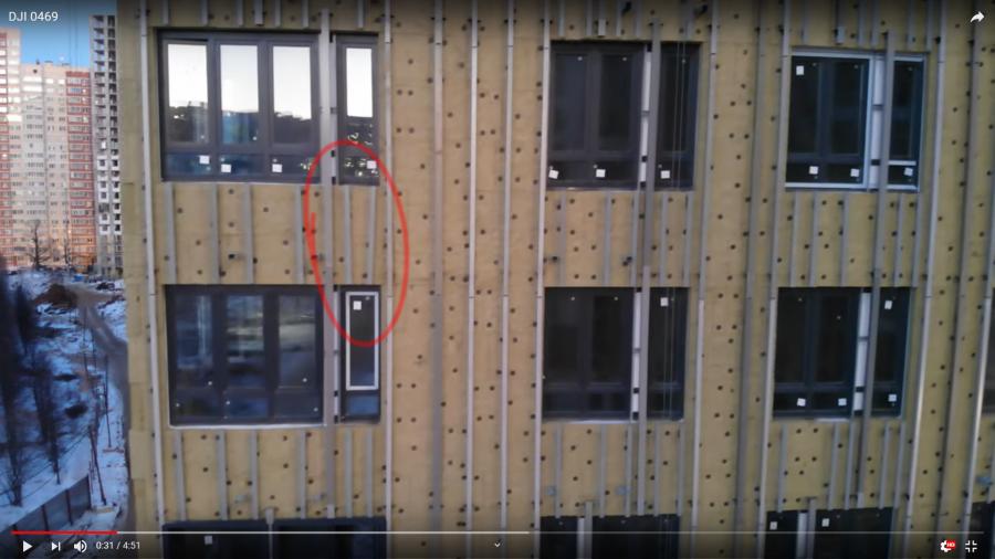

по последней облетке которую всем рассылал из недочетов на фасадах пока увидели только недостаточность крепежа утеплителя в некоторых зонах - насколько критично узнаю у своих фасадчиков
  • Lone Star и Jirvil это нравится
проблемы типа поврежденных противопожарных отсечек или кривых направляющих - не рассматриваем - при монтаже панелей это должны исправить
  • SAT74, Lone Star и Jirvil это нравится
Согласен с Астулой, что касается в целом монтажа утеплителя то прослеживается некоторая хаотичность шахматки "грибков", а точнее полное отсутствие закономерности, уверен что есть схема регламентированного крепежа минераловатной плиты с количеством требуемых грибов на 1м2 плиты и точки её фиксации.
По направляющим есть тоже в ряде мест проблемы со "сход-развалом"/параллельностью , но не повальная история, надеемся что технадзор обратит на это внимание и все оперативно приведут в должное монтажной положение, без привлечения участия в этом процессе дольщиков с Госстройнадзором.
