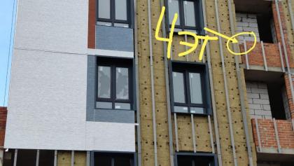

Вопрос к знатокам: вчера был на стройке и внимательно смотрел как вставлены окна и как монтируют утеплитель поверх них снаружи...так вот, не увидел поверх монтажной пены снаружи ни псул-ленты, ни чего либо подобного, закрывающего пену от уф и влаги. Разве так допускается?
От УФ будут как то заделывать, в любом случае, иначе у них просто дом не примут.
А от влаги?
А от влаги?
Все норм будет )
Все норм будет )
Есть основания для уверенности?
Доп.информация

Псул на фото не увидишь, однако...
Возможно, я просто чего-то не вижу в силу необразованности, а герметизация там есть по факту.

Если у Вас есть сомнения по наличию того же ПСУЛа в системе герметизации по контуру окон в зоне монтажной пены, то тут однозначный ответ на данном этапе может дать только Госстройнадзор МО, тк монтаж ПСУЛа ввиду закрытия / обрамление зоны монтажного шва внешними металлическим нащельниками и отливами со стороны улицы - относится к скрытым работам, которые как минимум фиксируются в Актах скрытых работ.
Думаю, вы как человек с юридической направленностью в области строительства сможете написать рыбу запроса и после его направления получите полноценный ответ от контролирующено качество строительства нашего ЖК надзорного органа.
В случае, если решите написать письмо в Госстройнадзор МО по наличию ПСУЛа, тогда выложите пожалуйста сюда текст запроса, думаю многие из ваших соседей из разных корпусов присоединятся и тоже от себя его направят.
