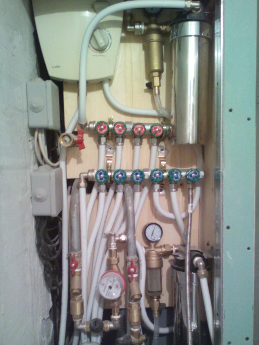

 Разводка сантехники в 11 кор !
Прикольно...только не всё и приборы не все видны(холодный водомеров не попали в кадр но смотрю водонагреватель проточный стоит и не всё по установленным устройствам на фото понятно) но выглядит классно и компактно ...
 Кроме холодного водомера все на месте ! Он внизу - хозяин увидит !
Тоже так хочу
скажите плиз а там тоже стоят от застройщика до водомеров регуляторы давления -не могу просто разобрать по фото...? Или их вы меняли...вижу гребенки манометры, фильтры (и самопромывные и тонкой очистки) обратные клапана тоже не могу разобрать стоят или нет...просто для интереса чтоб знать ...
Как лучше???- вот так в одном ящике или последовательная цепь??
Думаю в одном ящике и месте удобнее открыл дверцу там и показания снял и фильтры поменял и прочистил и при необходимости перекрыл нужные вентили...у кого 2 стояка используются то соответственно 2 таких места будет но каждое чуть более компактным будет (меньше гребенка и меньше труб...зато в двух местах и фильтры и остальное всё по два...)
 С левой стороны обратные клапана снизу под краном !  самопромывные стоят  и монометр давления воды !  От застройщика только грязевик ( такая сеточка )
всё разглядел добавили грязевик(его не было )обратный клапан потом установили от застройщика регулятор давления и водомер и далее всё остальное... Судя по монометру регулятор давления настроен на 3.5 (по-моему) а может и давление такое холодной воды) ..у нас в квартире от застройщика регуляторы давление (такие с чёрными колпачками сверху круглыми) стоят а грязевиков (косые такие) не видел после крана магистрального...
Спасибо
Скажите, это не металлопласт (очень надеюсь) ?
 Металлопласт !
Во, это серьезно!))
Вчера менял фильтра, фото не делал-все одно и тоже. В общем, фильтр на горячую серьезно опережает холодный по загрязнению.
