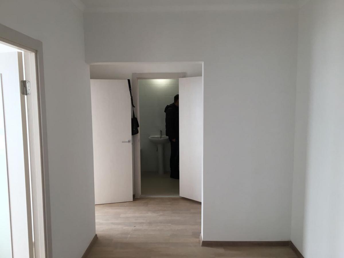

Провели мы в Мещ. Лесу много времени: с 12:30 до 17:00, осмотр, заполнение документов, подписи Договоров по УК...
Обещанное видео.
Скорее всего это своего рода герметик. ..задела ли швы
Немного фото
  • Тузик, Наталия363 и Julka это нравится
