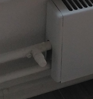

А кто знает, по проекту на входах в батареи отопления краны должны ставить? Судя по фотографиям, которые выложили в инстаграм, возможности перекрывать батареи в тёплую погоду у нас не будет ...?

Я не знаю, какие фотки Вы имеете ввиду, но на фотках в вк регуляторы есть
Ну и в шоу-рум на Ясеневой, когда мы там были, такие же регуляторы есть.
судя по тем же фото, на входе стоит что-то, разглядеть трудно, кран это или регулятор.
Должен быть регулятор. Краны обычно не круглые.
Вот укрупненное с фото из ЛП
Вот скрин из видео из Ясенево
Да, именно это я и увидел там, что на одной трубе стоит регулятор, всё норм))

На нижнем фото это регулятор, а вот на верхнем нет. Это кран Маевского для спуска воздуха из системы ...
И вот у меня возникает подозрение, что регуляторов то у нас и нет ... (
Вам, конечно, виднее. Только кран Маевского выглядит примерно так
и устанавливается на место пробки в батарее. У нас же не совсем батареи, а конверторы, которые выглядят примерно так (лучше картинок быстро не нашлось)
5f6c4f91b850f_1.pngТо есть, это по сути согнутая труба и накапливаться воздуху просто негде.
Правда, у нас,наверное, будет стоять немного другая модификация конвертора
Будет не просто согнутая труб, а в торце будет место для установки термостатического элемента (распределителя тепла). Про этого зверя я писал на стр.5 темы УК.
Похоже Вы правы и меня это радует.
Изучил подробнее тему терморегуляторов, и получается что здесь установлен терморегулятор с "декоративной" крышкой не предназначенной для регулировки, он регулируется под заданное давление при монтаже. Но если прикупить вместо колпачка специальный регулятор, то можно будет уменьшать проток теплоносителя через батарею, вплоть до полного перекрытия.
Устроен такой терморегулятор примерно так:
