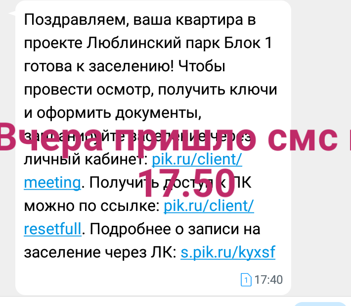

Урааааа! Вчера пришло смс о заселении 1 блока 1 секции.

Да они вообще офигели! Такая охринетельная смс... дольщики 25 этажа пошли вы на хер... ещё на 25 дней! Нет слов, ужас! Просто оскорбительная смс :(
