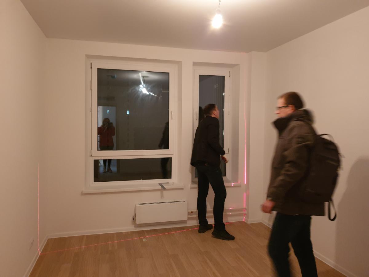

Соседи, неужели никто не фотографирует приёмку квартиры? Что то фото не выкладывают... Я про скрытые и явные косяки... ПОДЕЛИТЕСЬ

Были вчера на осмотре.
Помогал проф.осмотрщик. Список замечаний внушительный, но из серьезных два - неправильное срабатывание УЗО в квартире (когда при утечках выбивает УЗО в щите МОП , а не в квартирном). И беда со стеклопакетами. Из трех окон на двух окалины и царапины.
Осматривали вечером, в темноте. В комнатах висят тусклые лампочки, не видно ничерта. По возможности записывайтесь на день.
В целом ощущения приятные. Акт подписывать отказались, чем очень расстроили менеджера Наталью. Она очень старалась. Подписали акт осмотра с замечаниями и разошлись. Нас уговаривали подписать, но зачем это нужно? На устранение до 45 дней. По факту мы пользоваться квартирой не сможем - ни какую-то отделку делать, ни мебель ставить. В любое время придут бригады горе-отделочников и могут что угодно там наделать. А квартплата и налоги в это время будут капать. Ну его. Пусть устраняют!
Вкладываю список замечаний:
Неплотно закреплена двойная розетка в санузле 1. двойна розетка на левой стене и одинарная розетка на правой стене в комнате 1 -
При проверке сробатывания узо в санузле и прихожей срабатывает узо в электрощите в мопе -
Не затянуты ручки входной двери -
Повреждение эмали на дверной коробки левый торец со стоны моп и царапины на правом торце -
Неплотно установлена рещинка по периметру двери и заглушка на креплении в углу слева -
Неровно выполнена подрезка плинтуса у правого наличника входной двери -
Трешина дверной коробки санузел 1 со стороны коридора левый нижний угол под петлей -
Необходима регулировка межкомнатных дверей, не защелкиваются язычки -
царапина на торце подоконника в правой части кухни -
Потертости на нижних торцах створок окна комнаты 1 -
Не установлен клапон микропроветривания на правой створки окна комнаты 1 -
Отсутствуют капельники на оконных блоках -
Регулировка кожухов конвекторов. Выправить креплания. комната 1 и 2 -
Царапины на подоконике, дефект в левой части. Комната 1 -
Не ровно установлены нащельники по периметру окна прилегания к монтажному шву и неровности на левом и верхнем откосах. комнаты 1 -
Не проклеины обои над верхнем наличником комнаты 1 -
Отсутсвует накладки на петлях створки окна 2 комнаты 2 -
Окалины на стеклопакетах оконного блока 2 комнаты 2, окалины на стеклопакете створки окна 1 и царапины на нижнем стеклопакете окна 1. -
Регулировка створки окна 1 комнаты 2 -
Неровности и царапины на откосах, сколы комнаты 2 -
Отсутсвует крепление рамы по середине слевой стороны окна 1 в комнате 2 -
Царапины на подоконниках оконных блоках у торцов и у откосов комнаты 2 -
Неровно установлены нащельники оконного блока кухни -
Неплотно закреплен смеситель раковины сан узел 1 -
Не загерметизирован левый отражатель смесителя ванны сан узла 1 -
Держатель лейки душа закреплен на один саморез -
Дефекты- черные царапины на плитке у двойной розетке санузел 1 и пропуски затирки в шве сверху -
Повреждение правого наличника внизу сан узла 2 -

Да пожалуйста! )

На самом деле все кроме непоняток с УЗО и запоротых стеклопакетов - ерунда, и исправляется за пол-дня прямыми руками.
Подтянуть, подкрасить, подмазать герметиком и готово. Сам бы сделал, честное слово. Что не исправить - на то забить лет на 5 до очередного ремонта.
