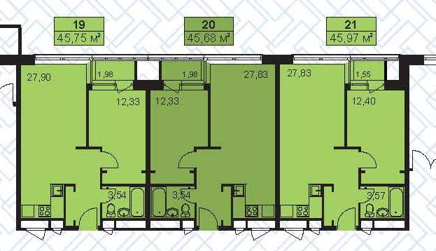

По плану в апаратах 45 кв.м туалет и кухня расположены по разные стороны от входа, а хочется расположить их по одну сторону, справа (мои №19). Если это возможно, то тогда получится планировка такая же, как в ссылке.

Вы же в курсе про дополнительную изоляцию под стяжкой, сама стяжка гидроизоляционая, проработка водоотвода - чтобы вода правильно под действием силы тяжести сливалась в сторону стояка и прочие вещи, которые важны при переносе мокрых зон?
Я пока не в курсе) не прорабатывала этот вопрос)
Поэтому и спрашиваю - есть ли вообще такая возможность и цена вопроса)
Ок, ну значит как минимум на перечисленное выше стоит обратить внимание. Расположение стояков и мокрых зон проектируется с учетом того, что слив будет работать за счет гравитации, все входные отверстия в стояках сделаны из того же расчета. При переносе мокрой зоны может понадобиться поставить принудительный слив. Но это все выясняется по факту, нужно прикидывать по вашим конкретным желаниям - куда поставить раковину на кухне и т.д
Возможно я наговорил вам ерунды и только зря пугаю трудностями, я все-таки в этом деле фактически полный профан - оперирую только полученными из открытых источников данными. Но будьте внимательны)))
ну и согласовать перенос тоже надо будет, пока не знаю как и с кем именно.
