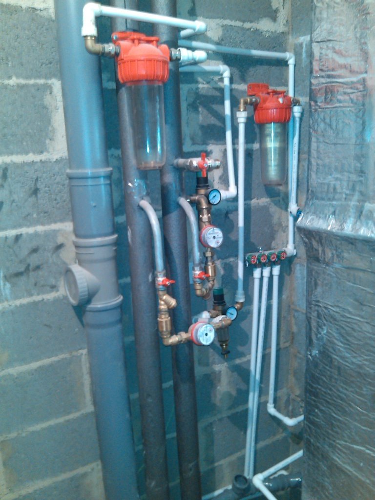

Честно говоря, не знаю, армированный ли лично у меня. Покупал на рынке на маяковке. А регуляторы давления у меня стоят.
Опишите плиз подробнее эту разводку? Вижу после магистральных кранов идут грязевик, далее обратный клапан и водомеры, далее регуляторы давления с мономерами и фильтрами самопромывными (100мкн) и фильтры с тонкой очисткой оба с прозрачной колбой?(а как горячая вода в подобном фильтре-насколько надёжно это?) и ещё вопросы у вас не было регуляторов давления от застройщика до водомеров установленные? И водомеры не были опломбированы?-как это вопрос с пломбировой-перепломбировкой вы решили? И ещё нижний манометр показывает давление какое-то при том что магистральные краны закрыты-откуда и как давление там? И по-моему ещё отвод (второй) сверху с трубы общей идёт и закрыт краном-это для чего? А так красиво всё выглядит...может ещё как-то трубы прикрепить к стенам -если это возможно там чтоб ровнее были -шли и опора какая-то была под ними(в виде креплений и фиксаций этих труб)... Спасибо
Опишите плиз подробнее эту разводку? Вижу после магистральных кранов идут грязевик, далее обратный клапан и водомеры, далее регуляторы давления с мономерами и фильтрами самопромывными (100мкн) и фильтры с тонкой очисткой оба с прозрачной колбой?(а как горячая вода в подобном фильтре-насколько надёжно это?) и ещё вопросы у вас не было регуляторов давления от застройщика до водомеров установленные? И водомеры не были опломбированы?-как это вопрос с пломбировой-перепломбировкой вы решили? Спасибо
Да, все верно. Насчет колбы - не знаю - поживем-увидим, насколько надежно. Сами фильтрующие картриджи пока не вставил, говорят, после ремонта лучше. Регуляторов давления от застройщика не было. А при проведении монтажа пломбы и не нарушались.

 Если есть датчик давления(редуктор) то ведем металлопласт! а такие места например как полотенцесушитель работаем полипропеленом и делаем сразу опрессоки (чтоб не было протечек !)
