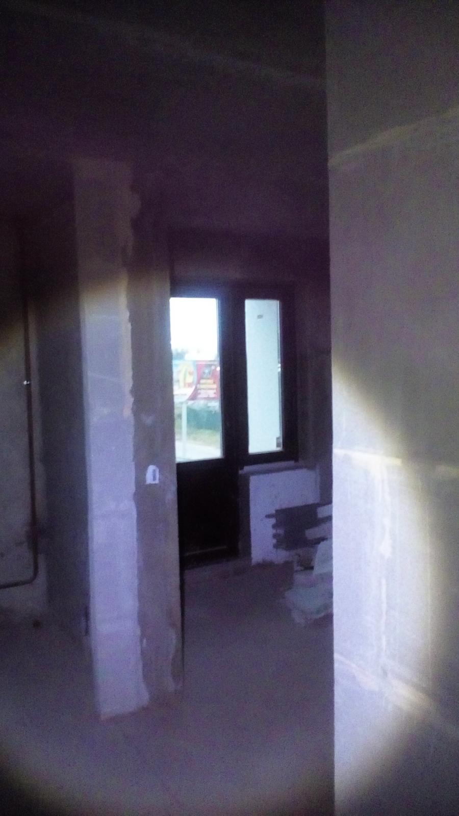

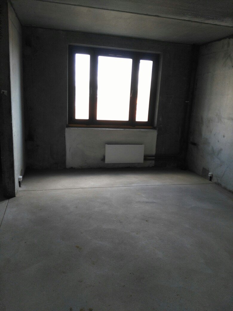

В 2-е которую нам показывали на просмотре в 4 корп. такого выступа нет.
Есть, это единственный кусок несущей стены в квартире. На первом фото эта стена справа, на втором слева.

А где тут выступ? Если заложить проход между комнатой и кухней, будет ровная стена. На плане, который ранее был прикреплен с размерами, там именно выступ, который выступает в комнату. Или я что-то не догоняю... :sad:
Догоняете. Стена будет, если ее заложить, а так - выступ. 1.54 а мы мечтали о 0.8-1.0 м.
На схеме с размерами эта стена выглядит выступом, потому что ее продолжение не на одной линии с несущей стеной, а сдвинуто. Стену из блоков можно перемещать, разбирать.
Ясненько... мы видимо про разные стены говорим))))
Вы про стену между комнатой и кухней, да? На просмотре я спрашивала у представителя застройщика, он сказал, что разрешение не нужно для разбора стены из блоков. А выступы на кухне и в ванной это вентиляция, если что.

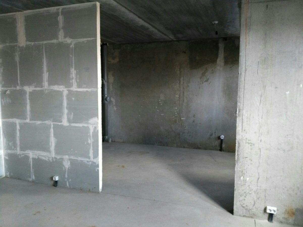

Обращаю внимание что, это квартира 5 корпуса, 3 секции 2-х комнатной квартиры 60 кв.м. Другие двушки могут отличатся. Специально добавляю фото, судите сами. Ось капитальной стены не совпадает с осью возведённой перегородки, в которую потом будет вставляться дверь, вот для того и сделан выступ где-то в 20 см.
Ура! Разобрались :yahoo: . Стена та, выступ тот.. квартира не та  :shok:  Будем свою ждать. :good:
