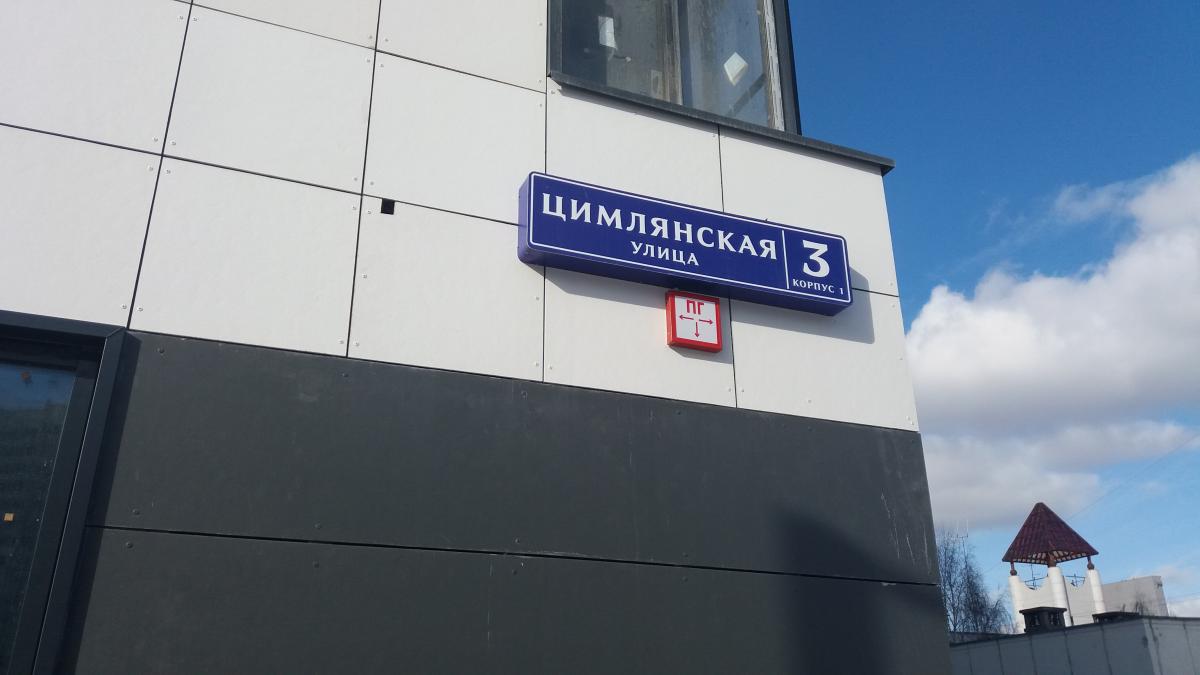

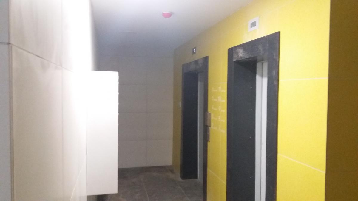

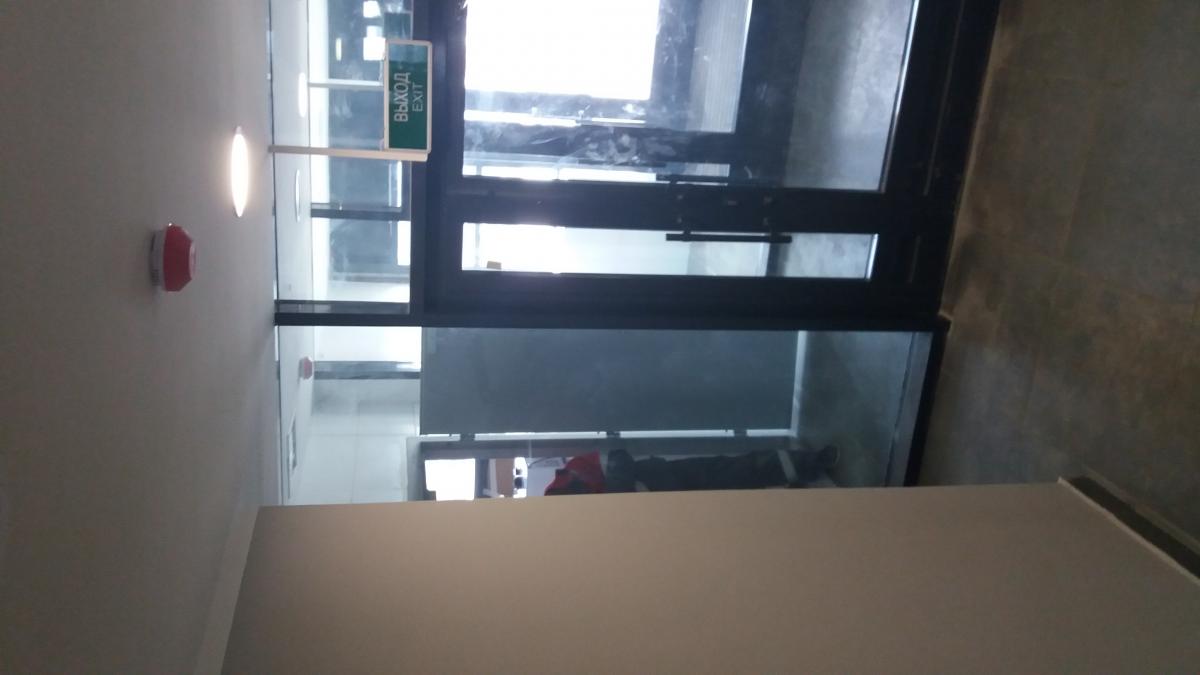

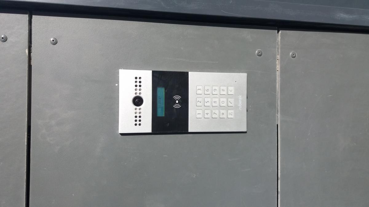

В прошлые выходные ездил посмотреть дом, вот несколько фоток.
В 3 или 4 подезде чинили замок, так что заглянул внутрь. Вполне прилично

Добрый день. Скажите а на последнем Вашем фото лестничный пролет в подъезде? Там что просто заштукатурены стены и даже не покрашены?
Это лестница вниз, на парковку, но в подъездах лестницы такие же. Да вроде стены покрашены были.
