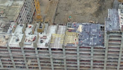

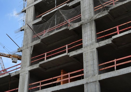

Выступ не несёт никакой нагрузки и не является несущим. Следовательно его можно убирать. Что касается рокировки стеклопакетов, то переставить вы не сможете. Там же разная разбивка. Посмотрите внимательней.
Выступ является частью монолитной плиты и возможно армирован, в связи с чем высокая вероятность что его нельзя снести. По крайнем мере, когда уточнял у манагеров сказали что выступ точно нельзя
Нижний выступ был сделан позже по методу опалубки и не является монолитной частью перекрытия, о чем свидетельствуют даже фотографии процесса строительства.  Монолитным поясом является только верхняя часть над окном, вот ее убирать крайне нежелательно.
